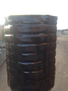

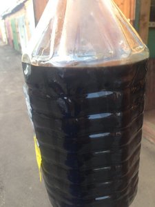

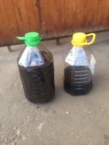

    сегодня заменил масло я.. старое (ЗФ-8) было черное, на свет не просвечивалось через бутылку (5л).. было 4л ликви 1800 и 900гр ЗФ-8.. сперва залил ЗФ потом опять слил его (через сливную пробку не снимая поддона). заметил что *ликви* светло-зелененькое в отличии от ЗФ-8 (оно темнее чуток было)..

  11. СЛАВИК 21
    СЛАВИК 21 Живу я здесь
    24 июл 2014
    4.304
    АУДИ Q7 3,0TDI
    забыл сказать проехал не нем примерно 40тыс/км. щас в планах через 5тыс/км (будет Т.О) еще заменить 3,5л в акпп

  16. СЛАВИК 21
    24 июл 2014
    4.304
    АУДИ Q7 3,0TDI
    кто что думает почему масло почернело так быстро? (даже старое чище было при первой его смене для прошивки).. моя версия что поменяв прошивку и настройки акпп тем самым то вымыло всю *каку* из системы, может такое быть? или другие причины? (жженым не пахнет не грамма оно)
  17. АндрейР
    АндрейР Желаю чтобы все!
    19 апр 2004
    65.072
    A3\8P\2,0Т\Q
    Именно так,только не из-за прошивки,а из-за смены масла.
