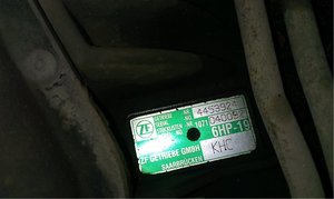

    Такой номер нужен(он на табличке находится):
    Выписка из TPI:
    Решение в условиях производства
    1. Внедрение оптимизированной ATF (голубого цвета) с февраля 2005 г.
    (Номера коробок передач A: 4000597, B: 95253).
    2. Внедрение оптимизированной ATF (зелёного цвета) с марта 2008 г.
    (Номера коробок передач: A4, A6, A8: 4432890, Q7: 4040037)

    Шнурком только версию ПО можно посмотреть,номер БУ,сам номер АКПП только на подъёмнике.

  14. АндрейР
    АндрейР Желаю чтобы все!
    19 апр 2004
    65.072
    A3\8P\2,0Т\Q
    Сразу видно,ничего снимать не нужно...почистить только.
