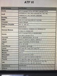

  5. Olufser
    Olufser Новичок
    28 сен 2015
    96
    A6 C6 3.0 TDI
    Привет всем! Подскажите если залить Motul ATF VI то ,а оно красного цвета допуски есть такие на фото , будет правильно?

  7. АндрейР
    АндрейР Желаю чтобы все!
    19 апр 2004
    65.072
    A3\8P\2,0Т\Q
    Прошивок нет,т.е. какое масло зависит от даты выпуска автомобиля,но можно заливать любое.
