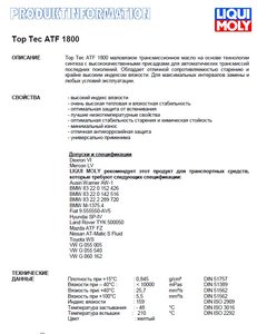

    Андрей, какого года бумага?)) Извиняюсь одно и то же https://products.liqui-moly.com/top-tec-atf-1800-2.html
    PS замечу что масло рассматривается как замена и желтому и зеленому:hi:

    Оно универсальное,подходит и к ж... и к з...На каккую букву начинаеться не важно,от этого ничего не меняеться.:)

    В описании допуски VW G 055 005-жёлтое,VW G 060 162-зелёное.Вот и думай.:shock:

    Допуска там два Dexron VI и Ford Mercon LV,всё остальное соответствие.

    Ну так с какой прошивкой это масло употребляют,под желтое или зелёное?

    Не могу сказать....я бы не рискнул ни с какой,а там дело хозяйское...универсальное-всегда плохо.
