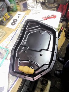

    Т.е. setup+return далее на шайбу далее нижняя левая кнопка возле шайбы там нет температуры? Тогда скажите как через Васю посмотреть? Грибок жёлтый видел на фото.
  7. Solvo
    Solvo Завсегдатай
    13 сен 2016
    761
    Владимирская обл.
    ауди а6с6 2004 г.в.
    Вот этот
  8. АндрейР
    АндрейР Желаю чтобы все!
    19 апр 2004
    65.073
    A3\8P\2,0Т\Q
    Там нет температуры масла в АКПП,"шнурком" так: 02-08-04
    Маловероятно что с этим "грибком" что либо случилось.
