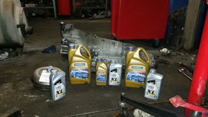

  1. batulik
    batulik Новичок
    29 сен 2013
    27
    Audi Allroad 2.7T
    у нас в кз официалы за оригинал масло берут почти 1000 убитых енотов, что убивает всякое желание менять масло на оригинал... а вот Ravenoll LF8 выходит примерно на 400$... Вот только нигде не могу найти норм отзыва по маслу Ravenoll LF8 (зеленый) как после замены себя ведет коробас

  3. AlxMrmsk
    AlxMrmsk Участник форума
    16 май 2014
    321

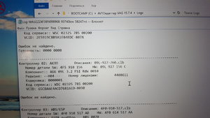

  11. avtehel
    avtehel Живу я здесь
    12 мар 2010
    2.409
    Украина
    А6 4F 3.2FSI 2007
    Адрес 02: Электроника КП Label: 09L-927-760.clb
    Part No SW: 4F2 910 156 G HW: 09L 927 156 C
    Компонент: AG6 09L 3.2 FSI RdW 0010
    Ревизия: --H01--- Серийный номер: 4287822
    Кодировка: 0000001
    Мастерская #: WSC 02325 785 00200
    VCID: 295201BD80E23D6
    Неисправности не найдены.Вот полностью.
  12. And164
    And164 Участник форума
    24 май 2016
    439
    C7
    У меня тоже 0010, Melkon/Ratkov и в сервисе сказали, что обновлений нет и можно просто залить зеленое ничего не прошивая/обновляя, что я и сделал.

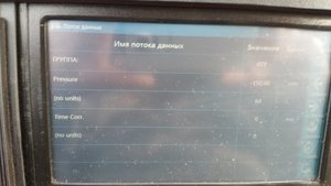

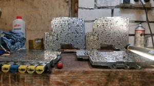

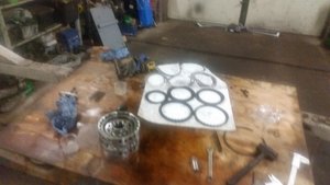

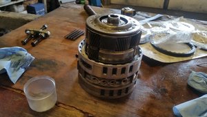

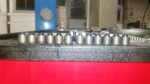

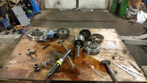

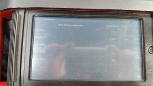

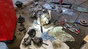

  19. Denis1989
    Denis1989 Новичок
    7 мар 2017
    11
    Dobrij ve4er vsem!nedavno pisal tut pro masla i adoptaciji,zdelal sam sebe kap remont akpp audi a6 c6 3.0 tdi kgx,zamena frikcionih diskov,serperatornuju platu,6gidrikov,vtlulki latuniji,otrestovrivroval gidromuftu,promil mozgi,razobral,idinstvenoja nemenjal solenoidi,nemogu ponjatj neuwla odna problema,kogda jedew nakatom,tobiw dajow akpp pereklu4itja samovolna skorastj na ponizeniju preishodit malinkije plavonje v oborotah eto norm?i iwo vopros takoje 4ustvo kabuta tormazit skorastjami toze norm dlja tiptronika?

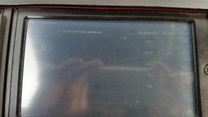

  20. Denis1989
    Denis1989 Новичок
    7 мар 2017
    11
    vnizu moji logi do remonta akpp,zamerju posle 500 km.
