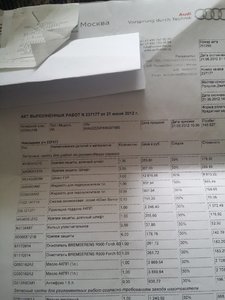

    Да,вот тема так тема. Тоже призадумался о смене(прежний хозяин был явным сторонникм Не менять) По году выпуска 2004 , у меня должно быть желтое масло. Но есть но,просматривая старые бумаги переданные мне с машиной наткнулся на такой акт. Где фигурирует зеленая атф. Развейте сомнения. Аналог zf8? А может желтое зеленым разбавили? Какая прошивка должна быть под зеленое. Wauzzz4f85n007866
