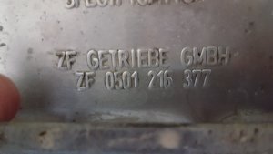

  6. Виталий кофеман
    Виталий кофеман Участник форума
    10 авг 2016
    290
    Audi A6 C7 Allroad 3.0bitdi
    #5386 Виталий кофеман, 7 мар 2017
    П.С. Искал табличку с номером коробки, не нашел.
    Только на поддоне выбито, ниже фото.
    Что это за номер?
  7. АндрейР
    АндрейР Желаю чтобы все!
    19 апр 2004
    65.250
    A3\8P\2,0Т\Q
    #5387 АндрейР, 7 мар 2017
    Это номер поддона по ZF.
    Номер АКПП на фото.

  9. Виталий кофеман
    10 авг 2016
    290
    У меня на этом месте таблички нет,
    Что за номер?
  10. АндрейР

    Может быть и не табличка.
