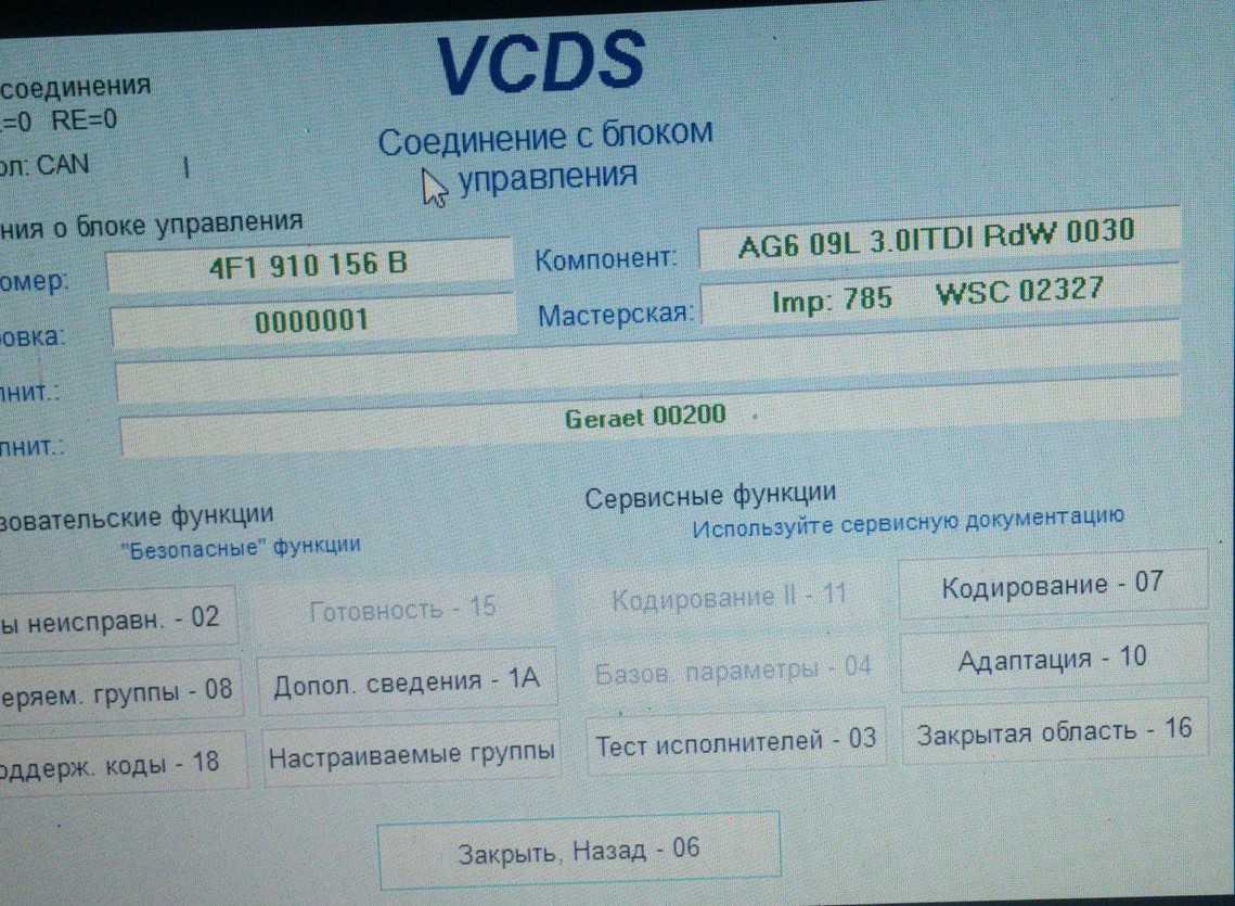

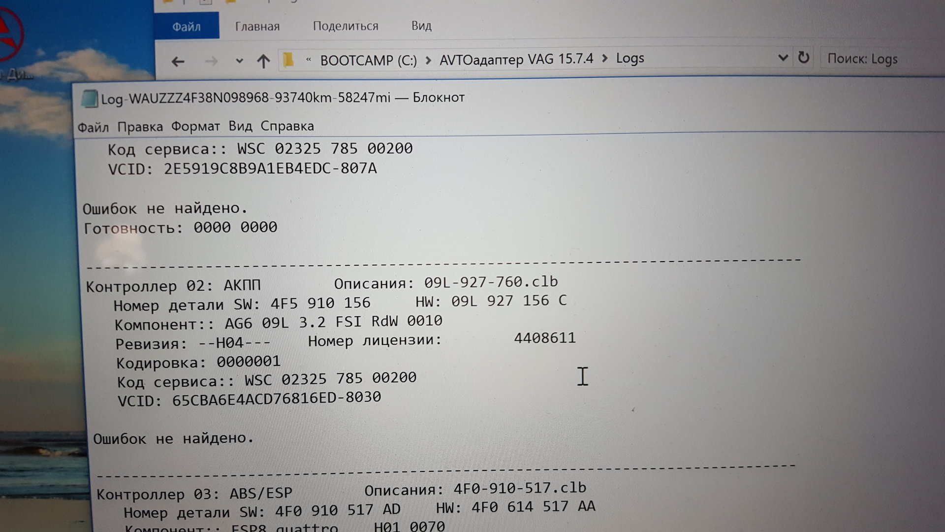

    Надо смотреть через vcds версию прошивки, на мою, например, не было обновлений
    где RDW0010 номер

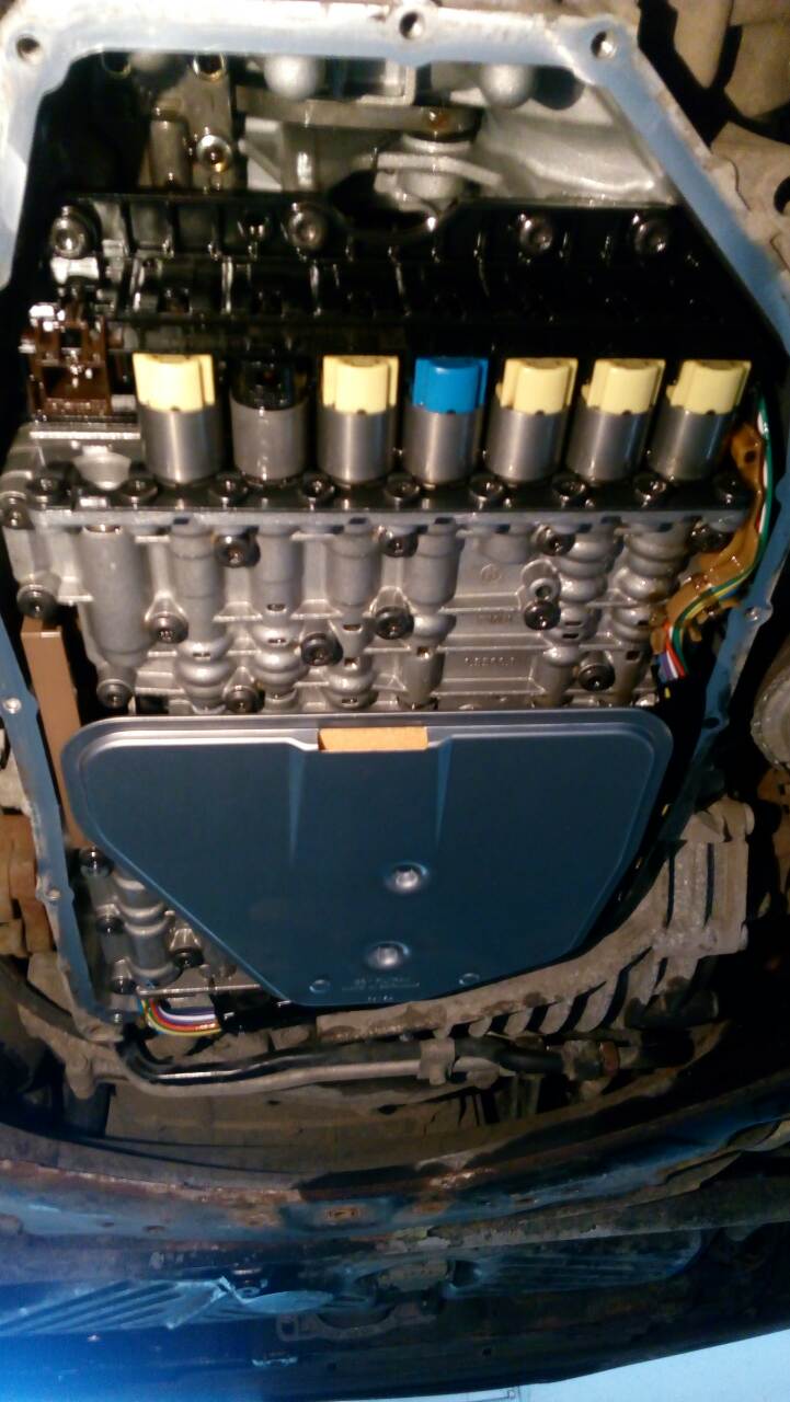

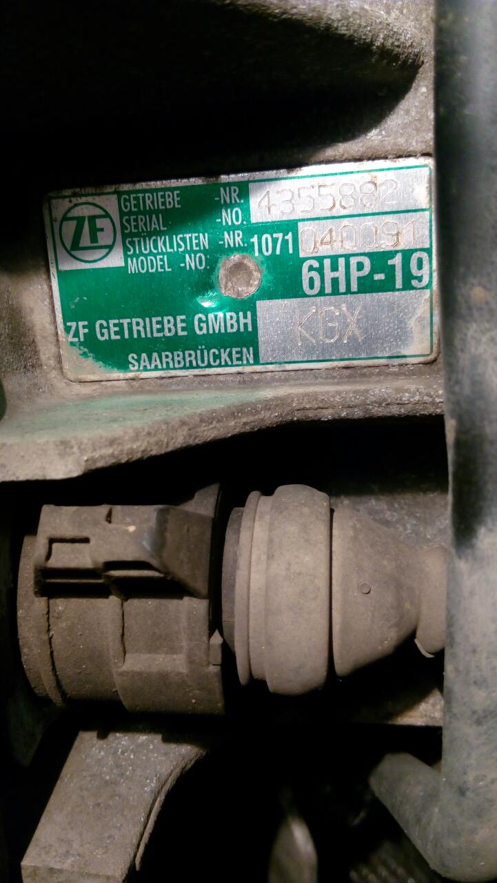

    здравствуйте, товарищи, сегодня было заменено масло в коробке. Смущает данный факт, что на фото, у меня 5 желтых соленоидов, один черный и один синий, а судя по шильде на коробке должно быть у меня 3 желтых, 3 синих и один черный... что это значит? значит и у меня коробка перебиралась? менялись соленоиды, выбирались не по номеру на шильде? или они бы не работали?

    На моей коробке KJC соленоиды такие же . Блок мехатрона имхо там идентичный.

    Артикул ZF Наименование Кол-во
    0501 213 960 Соленоид (желтый ) 5
    0501 213 959 Соленоид (синий) 1
    0501 319 037 Соленоид (черный) 1
    0501213960 Соленоид (желтый) 3
    0501213959 Соленоид (синий) 3
    0501319037 Соленоид (черный) 1

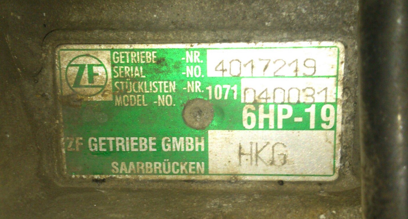

    1071040091 моя коробка, судя по сайту http://avtgr.ru должно быть 3 желтых ,3 синих, один черный
