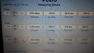

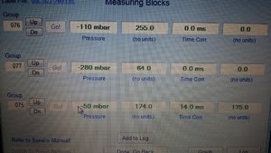

    Тоже ездил в Минск к клубному автоматчику, прокатился, посмотрел значения наполнения и сказал что заменв масла не поможет, сказал что замена впринципе не помогает, скорее эффект плацебо. По симптомам посоветовал мойку мехатроника, смену соленоидов, пластины и проверку каких то там клапанов с возможной заменой некоторых из них. Так же сказал что можно будет посмотреть состояние какого то там барабана, который отвечает за 3 и 5, якобы его как раз будет видно. Варианта оставил 2, либо все вышеописанное, либо ездить до более явных симптомов. Бублик сказал живой, пробег 180.

    Жаль мало статистики выкладывают по значениям адаптации "до" и "после". Тогда и можно было бы определенно сказать оправдана замена соленоидов или нет...

    Коллеги, напоминаю, у меня коробас уже конкретно капитален, масло уже раз 5 меняли в общей сложности. На сброс адаптаций есть надежда, хоть и не большая. По факту, при последней замене масла на более жидкое есть эффект положительный. Но, повторюсь, это в моем случае, прошу на меня не ориентироваться в вопросах замены масла )

    20161210_184925[1].jpg 20161210_185011[1].jpg Это может только если менять тип масла и прошивку на здоровой коробке, в моем случае что мертвому припарки. Тем более апгрейдиться некуда
