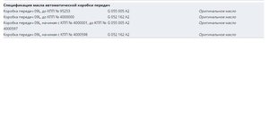

    Выписка из TPI:
    Решение в условиях производства
    1. Внедрение оптимизированной ATF (голубого цвета) с февраля 2005 г.
    (Номера коробок передач A: 4000597, B: 95253).
    2. Внедрение оптимизированной ATF (зелёного цвета) с марта 2008 г.
    (Номера коробок передач: A4, A6, A8: 4432890, Q7: 4040037)
    т.е. я делаю вывод, раз число 4355882 находится после числа 4000597, но до числа 4432890, значит залито голубое масло! Верный вывод?
    именно это я должен был подчерпнуть из поста номер 1? именно 4432890 является первой коробкой с зеленым маслом? от нее только начинается отсчет? не будьте злыми, да, некоторым нужно разжевать и в рот положить, но ведь и форум же для помощи, если вы компетенты в данном вопросе, то окажите помощь

    Всё верно,в Вашей АКПП залито голубое масло.(если никто не менял его конечно до Вас)
