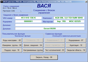

    лично я его покупал себе ток еще 2л докупал атф..(менял 4,5 и еще 4,5 л осталось примерно грамм 800-900 лишку ) делал у раткова(обновил ПО и залили это масло. и адаптировали)..

    У меня после замены масла (делал частичную замену, вошло 4.5 литра по заказ-наряду) коробка по утрам тупить стала. Ночь постоит, выхожу, завожу, минут 5 прогреваю, селектор в D, тихо трогаюсь и все... сразу перебирает передачи до 6-ой и не едет. Жму на тормоз, сбрасывает с 6-ой до 1-ой с толчком. Потом одумывается и начинает переключать нормально, день езжу и на утро опять глюки...

    SeReGa_84 Участник форума
    16 фев 2014
    352
    A6/C6 10г.2.8fsi Q
