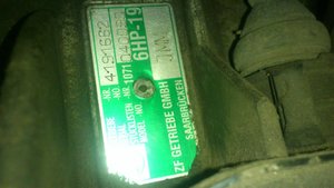

    A6C6 3.2 Quattro
    uploadfromtaptalk1460914540133.jpg прошу помочь с определением марки и цвета масла в АКПП. шильдик коробки на фото. Спасибо.

    A6C6 3.2 Quattro
    прошу подсказать по посту 4821.есть желание проверить уровень масла и при необходимости долить...только непонятно какого цвета покупать.

    Долить можно любое. Если г.в. авто до 2008, то берите желтое типа ZF 6 и долейте его.

    А версию прошивки можно ваг комом или одисом глянуть? и какая прошивка для какого масла

    #4839 славник, 20 апр 2016
    Ваша версия 0020 под жёлтое масло.

    uploadfromtaptalk1461179235492.jpg только непонятно почему дата изготовления акпп 2010 год,а машина 2006...
