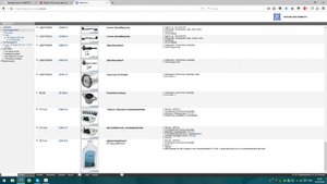

    ну партномер набора я ж написал, в нем 7 литров, надо будет докупить отдельно еще 2 литра, партномер литрухи 8704 002.
    Первый раз просто слить, залить, выставить уровень, поездить денек, слить, снять поддон, заменить фильтр, залить, выставить уровень, радоваться.

    А вот этот артикул не тоже самое? S671090312
    ZF S671090312 Масло трансмиссионное 2 дн. 1 827 р.

    Т.е. нужно 9 литров. Так? Сливаем все что сливается. Заливаем новое. И потом повтор?
    По ZF S671090312 как я понимаю это литруха.

    Офф каталог zf выдает только тот партномер, что я писал ранее

    в яндексе по фото выдает такое же масло, что он и скинул номер
