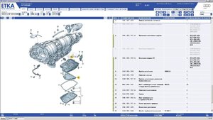

    Да там стоит пластикавый колпачек с дырочками изнутри поддона по этому и масло находится в нужном уровне а не сливается. Прости что не техническим языком:hi:
  3. Diman85
    Diman85 Новичок
    27 фев 2016
    17
    А6С6 2.8 fsi quattro 2010
    Вот на схеме под номером 12 эта пластиковая штука про которую говорю:)[​IMG]

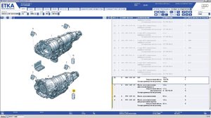

    Всем привет, какое масло лить в АКПП, вин WAUZZZ4F96N185805, коробка HYQ, и как сбросить адаптацию? Думаю ravenol 6hp или ravenol 8hp
  20. Морячёк
    Морячёк Участник форума
    4 дек 2011
    279
    А6С6 3.0 BBJ Q 06г
    По вин авто - залито зелёное. В Равеноле это 8HP. Себе его и залил. Тридцатник уже откатал.:thumbup:
