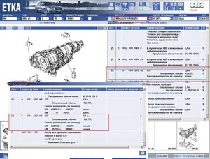

    Так, а теперь конкретный вопрос, по моему авто и АКПП, его типу масла и его замене (по желанию если такое возникнет).
    Вот скриншот ETKA. (плюс я вывел архивные данные по маслу для моей акпп).
    Как уже тут писалось сейчас в типроник идет масло зеленое. Номер его виден на скрине. Так вот просматривая архивные данные мы видим что было совсем ранее использовалось для определенного диапазона серийных номеров коробок желтое, потом синее ну а теперь зеленое.
    Серийный номер моей акпп который указан на табличке на ней 4309106.
    Вопрос: Я правильно понимаю что исходя из данных этих в мою акпп залито синее масло, которое я выделил в таблице архивных данных? Если так, то этот тип масла (синий) есть в продаже. Если я его куплю именно (синее) и сделаю замену масла акпп, то мне ТОЧНО НЕТ НЕОБХОДИМОСТИ в обновлении ПО акпп и ее последующей адаптации и т.д. ?

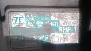

    PS:Правильно ли я понял инфо ЕТКИ о изначально залитом на заводе масле в мою акпп (синее). Еще фото таблички моей коробки выкладываю.

    да. по номеру КПП - синее масло - G055162A2 (есть в продаже, я приобрел - 1850р/лит.)

    вот данные моей КПП:
    serial № 4108750
    model № 040071 6HP-19
    ZF GETRIEBE GMBH HYQ
    я хочу всего лишь долить.. - (синего) G055162A2
    Вы - сменить.. (синее - на синее) - однако. полностью то не сольете!

    Да дело именно не в цвете конечно (цвет это для лучшей ориентации, чтоб с номерами не путаться и легче объяснятся). Я просто спросил, что если смену частичную произвести или долив, то этот ли тип масла который с завода залит, что я сделал вывод исходя из данных ЕТКА??? И что не надо будет делать обновление ПО и прочего если сменить/долить на тот тип что с завода, так как он есть в продаже? Вот и все.
