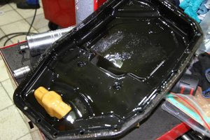

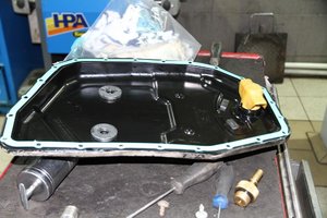

    Возвращаясь к теме замены масла в АКПП А6С6, недавно меняли масло на одной ашестой, обнаружили очень интересную "модернизацию" в поддоне...
    Фото с нетронутыми магнитами, к сожалению, сделать не успел, но отчетливо видно как стояли магниты в поддоне, по отпечаткам.
    Причем, как они стояли ДО предыдущей замены масла - тоже видно :) Кроме того, был низкий уровень масла и жалобы на толчки после предыдущей замены.
    - Заборное отверстие стало выше, уровень - наоборот ниже.
    Разумеется, все поставили на правильные места, поменяли масло, после чего, со слов клиента - подергивания ушли.
    Фото с уже чистым поддоном - для воссоздания картины "как оно было".. :shock:
