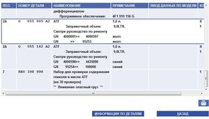

    я так и сделал! открутил маленькую пробочку.. взял в пробирку 20гр.
    ATF желто-коричневого цвета.. (как коньяк)
    прозрачная, без примесей.. ничего не плавает.. пахнет хорошо.. :flirty:
    по ничем не проверяемым данным прежнего владельца - ATF никогда не менялась! (пр. 135000)
    Согласно ETKA масло в моей АКПП должно быть - G055162A2 (синее)

    Взятие пробы - нет такого способа достоверного определения замены масла. Единственно для чего можно взять пробу это сделать тест на содержание гликоля в масле, что говорит о попадании антифриза в систему. Соответствующие тестеры даже в ETKA были, но их отменили, видимо за ненадобностью.

    Redmаn раз триста выкладывал -
      97,7 КБ
      221
