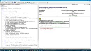

  1. FreeON
    FreeON Новичок
    21 окт 2015
    2
    отличаются масла в механике и автомате? по вязкости?

    Точно забыл сказать у меня вариатор)))

    Спасибо огромное. Не и имеет значение какое было до этого? Или такое и было как ты скинул? Ещё вопрос а что по расходникам при замене, что ещё нужно кроме масла?
  5. melkon
    melkon Суровый диагност
    21 сен 2005
    27.089
    Touareg CR 3.0TDI
    G 052180A2 это было есть и будет . Расходников только фильтр . Масло сливается и заливается по процедуре замены .
