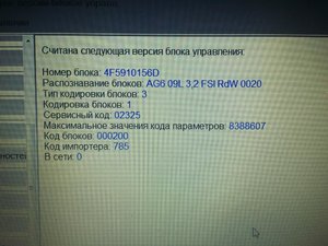

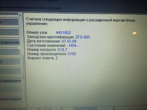

    День добрый комрады !:hi:
    Имеем а6 аллоад vin- wauzzz4f98n152077
    коробас zf6hp19a
    пробег ~120 тыс. км
    Из всего вышеописанного пришел к выводу что у меня что у меня должна быть залита зелёная жижа g060 162 a2, либо аналоги (ZF Lifeguardfluid 8 и им подобные) соответствует ли версия прошивки или же ее необходимо обновить ?:shock: Если необходимо обновлять как это сделать самому имеется сканер vas 5054a и софтина ODIS v2.0.2, где взять прошивку.
    Просьба дать развернутый ответ, ( с чего начать и т.д. по пунктам) на сколько это возможно конечно, т.к. в нашем солнечном Магадане мастеров которые что либо знают про данные агрегаты по пальцам пересчитать и доверять им на 100% нельзя.

  17. g01dt00th
    g01dt00th Живу я здесь
    24 ноя 2013
    4.689
    A6C6 AR 4.2fsi '06
    за крайность прошивки не подскажу, 4F5910156D в общей куче прошивок тупо нету, но чтобы прошивку поменять нужен не ODIS Service, а ODIS Engineering, взять его можно например тут http://rutracker.org/forum/viewtopic.php?t=4784327
  18. melkon
    melkon Суровый диагност
    21 сен 2005
    27.089
    Touareg CR 3.0TDI
    Нео обновлений на данный номер . Просто меняй масло и катай адаптацию :hi:
