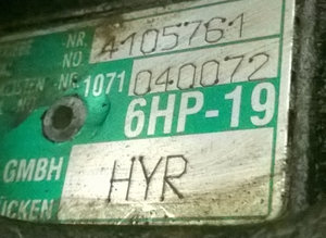

  9. vmuh
    vmuh Новичок
    15 дек 2013
    69
    A6
    Приветствую всех! Подскажите и мне по маслу. Машина WAUZZZ4FX6N105475, дата производства 12.11.2005, по ETKA 2006 модельный год. Коробка HYR. Номер 4105761. Я так понимаю, что от рождения в коробку было залито синее масло G 055 162A2, верно? Сейчас я вскрыл коробку и из нее вылилось желтое масло. На фильтре стоит дата производства март 2015 г. Значит масло в коробке менялось предыдущим владельцем. Но почему залито желтое масло? Какой-то неоригинал?
    И теперь самый главный вопрос. Какое масло мне сейчас лить? Какие есть варианты?
