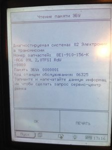

    Всем добрый день!!!
    Нужно ли прошивать или это последняя версия???
    Прикрепляю картинку с прошивкой ( Rdw 0080 ).
    Год выпуска 2007. Масло не менялось. Пробег 72 тыс.
