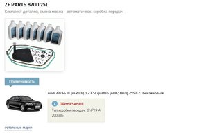

    Вот что нарыл, может для кого-то это будет не новостью, но всё же хочу поделиться:
    масло zf(он же VAG 060162A2) сейчас предлагают в коробки 6HP 19A(а она вроде у меня) - S671090312 (ЗЕЛЕНОЕ) - можно поискать от 1490 руб./литр, дешевле не видел
    можно как я понял залить RAVENOL ATF 8HP Fluid - 4014835719514 (ЗЕЛЕНОЕ) , он будет примерно от 1000 р./литр(кстати по допускам у него и VAG 060162A2 и ZF S671090312)
    а можно залить VAG 060162A2, в фирменной упаковке VAGa, по цене 2280 р./литр - дешевле не нашел
    экзист по оригинальному коду, выдаёт аналоги и феби, и сваг и т.д., но по применимости моего авто у них нет.
    а мне подскажите какого цвета у меня сейчас масло? WIN WAUZZZ4F37N093557 Заранее спасибо:rock:

    вопрос - а то что в экзисту вбиваю код 8700 251 и по применяемости выскакивает именно мой аппарат ничего не означает?

    и еще будьте добры подскажите там в наборе я вижу уплотнение под крышку АКПП а вот фильтр АКПП там есть? или его отдельно?

    В этом наборе, масло, фильтр, прокладка, болты, резинки под пробки и уплотнения для "косы" проводов.

    есть еще комплект ТО для АКПП
    например ZF 8700251(масло 7 литров зеленое, две прокладки резина и металл в зависимости от того какая установлена на АКПП, фильтр масляный, магниты новые 4 штуки, болты)
    Мне обошелся в 12500

    И 7 литров хватило ?
  20. Artur017
    Artur017 Участник форума
    7 дек 2014
    221
    A6/4F 3.2 06г.
    да. влезло 5 литров всего. полностью коробас не разбирали. осталось две баночки. пока лежат:)
