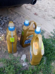

    Вчера менял масло, фильтр, прокладку, снимал и мыл мехатроник.
    По итогу влезло 7л масла.
    Винты поддона и магниты не менял.
    После замены осталось 3л масла (Ravenol 8-hp) и 10 винтов в поддон. Если нужно кому отдам за недорого)

    Вполне, но в паре мест немного отслаивалась резина с сепараторной пластины. На магнитах был не большой слой "пыли", я думал будет намного печальней, но нет, все вполне чисто. Осталось только коробку прошить 0050 прошивкой и адаптировать.

    1 На данный момент 202 тыс (масло менялось на 105тыс, пробег не смотан)
    2 Масло темное, по докам заливали зеленое (старый хозяин все доки собирал о работах) но цвет уже не различить.
    3 Ощущения пока не сильно изменились, нужно обновить ПО и заново адаптировать коробку.
    Сейчас ПО 0040 под желтое масло, а теперь залито зеленое.
