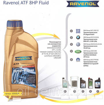

    Коллеги,
    Продам в Москве трансмиссионную жидкость Ravenol ATF 8HP Fluid (8 литров: 4л.-1шт. и 1л.-4шт.) по выгодной цене - 6 000 рублей. Жидкость свежая - произведена в августе 2014 года, покупалась у официального дилера, упакована в фирменные пакеты. Продаётся весь объём разом. Кому нужно прошу обращаться в личку.
