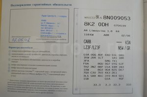

    Ребята начал читать эту ветку но чем дальше тем не понятнее становиться...
    подскажите в 101 раз дилетанту что лить и какая у меня коробка (WAUZZZ8K58N009053) 1,8 2008 г.в. Как я понимаю нужно G 052516A2, но в аналогах нет применимости для B8. пробег 107, вроде атфку не меняли. Стоит ли вообще на аналог переходить? И если не трудно можно номерок на фильтр АКПП и прокладочку :help:
    Табличку на всякий прлогаю

    Bedric,
    Увы, но свой вопрос вы разместили не в своей ветке форума - ...здесь только А6 в кузове С6! Коробка у вас согласно вашей наклейке - "KSN". Про трансмиссионную жидкость и всё остальное лучше узнавать у "ваших", так будет надёжнее. Удачи...!
