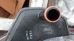

    3) фильтр АКПП: покупал оригинал 09L 325 429 (цена 2 312,76 рублей, покупал в экзисте), пришел 0501 212 401 от ZF;
    это старый фильтр (в прямом и переносном смыслах). Если присмотреться, то можно заметить надпись ZF 0501 212 401 IMG_20150518_180248_720.jpg
