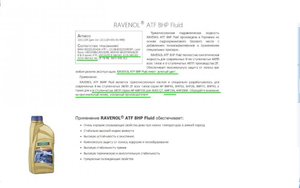

    Себе залил RAVENOL. Полёт нормальный.
    Если залито масло зелёного цвета, то это оптимальный вариант.
    FEBI в моём понимании, это как надпись на туалете : "Ничего хорошего из тебя не выйдет."
    Каталожный номер :
    1 литр - 4014835719514
    4 литра - 4014835719590
