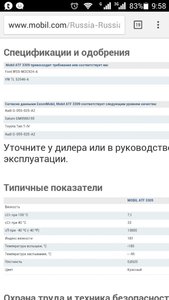

    Нет, mobil 3309 не аналог этого масла (это аналог g052025a2 для AW 09g/k/m/d). Mobil LT71141 лить в принципе можно, но по допуску оно тоже не подходит для этой коробки.
    Аналоги - ZF LGF6, Shell m1375.4, liqui moly 1800, Ravenol 6hp fluid.
    Контакты в личку скинул.

    Чуть поправлю - мобил 3309 аналог g055025a2, а не 052... я его лил в туареги.
    Но для А6 аналогом не является, понял.
    Родной значит этот - 055005a2
    Блин, 3309 и 71141 лежат без дела со старых авто) а с таким дело раньше не имел. А цвет какой у него?

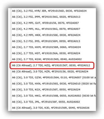

    melkon,
    Руководствовался этой позицией в таблице финальных версий прошивок для этих АКПП и из указанных параметров машины в профиле задавшего вопрос!

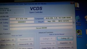

    Залез в блок акпп посмотреть прошивку - 040.
    Влияет это как-то на масло в коробке? Машина 2004г. С6 uploadfromtaptalk1431510291825.jpg
  14. Melkon&Ratkov
    25 фев 2014
    8.776
    Номер 4F2 910 156 J это коробка JMP вообще то. Но данный номер обновлений нет . Дал бы ты ВИН машины было бы проще .

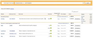

    Здравствуйте!
    У мена коробка 6HP-19. Я так понимаю, что в нее идет масло ZF Lifeguardfluid 6 S671090255. Emex по этому номеру выдает вот такие замены. Какое масло предпочтительно использовать, кроме ZF?
