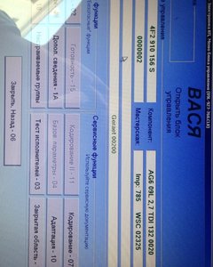

  11. VadimKr09
    VadimKr09 Участник форума
    15 июн 2014
    439
    A6 3.2 FSI Q. 2007
    Ну вот по каталогу идет Зеленое по допуску Равенол 8 Осталось узнать прошивку АКПП и от этого отталкиваться правильно я думаю ?
  12. g01dt00th
    g01dt00th Живу я здесь
    24 ноя 2013
    4.689
    A6C6 AR 4.2fsi '06
    erwin в помощь, а чтобы другие посмотрели - номер блока нужен
