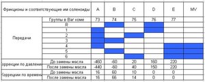

    Ребят, помогите ссылкой, не могу найти уже полчаса, табличка тут где-то была про то на какой передаче какие пакеты задействованы и ниже под ней были проверочные данные по давлениям и миллисекундам, уж по всякому в поиске искал, не выходит найти ее.

  14. MoRT
    MoRT Участник форума
    26 июл 2011
    208
    A4 B8 1.8TFSI CDHA 160hp
    Лови)
