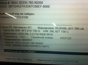

    Доброго времени!
    Правильно ли понимаю, что прошив у моей коробки 0010?

    Все верно

    Можно ли думать что это заводская прошивка и смело лить равенол 6НР?
    Масло по виду черное не меняное.
