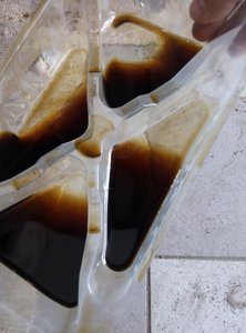

    Проверил уровень масла в коробке, уровень в норме, но масло просто ужас:(
    Черное уже совсем и пахнет гарью, пробег а нем почти 80 тыс.
    Теперь вопрос:
    Менять на ravenol 6hp (прошивка то старая у меня 0040)
    Либо лить ravenol 8hp и шиться на 0050?

    Прошиться и лить 8hp.
