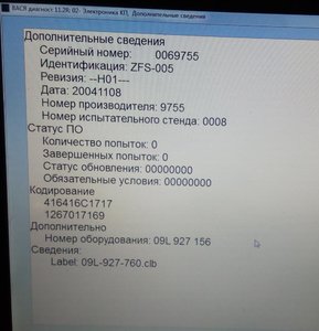

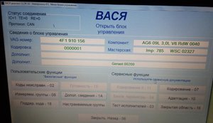

    Залез вчера вагом в акпп проверить версию прошивки. Я так понял у меня стоит версия 0040. Масло менялось на 105 тыс и заливалось зеленое G 060162 A2, сейчас пробег 180 буду опять менять. Прошивка видно заводская, т.к. ПО не обновлялось. Подходит ли 0040 под зеленое масло, или нужно обновлять?Какая последняя прошивка под мою коробку (А6С6 3.0BBJ 2004гв VIN wauzzz4f55n069175)?

    Нет,не подходит,последняя прошивка 0050.

    А есть ли смысл поменять зеленое масло на желтое, прошивка ведь старая?
