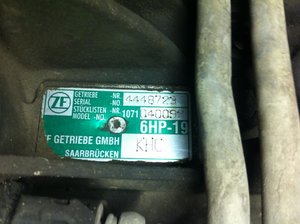

    СДЕЛАЛ Я ФОТО ТАБЛИЧКИ НА АКПП, НО КАКОЕ МАСЛО У МЕНЯ ТАМ Я ТАК И НЕ ПОНЯЛ. ПОДСКАЖИТЕ ТАК КАК САМ Я В ПЕРВОМ ПОСТЕ ТАК И НЕ ПОНЯЛ ЧТО ДА КАК.

    aleksei A6,
    Обращаю ваше внимание на то, что использование клавиши "Caps Lock" при написании сообщений противоречит правилам форума! Пожалуйста, не забывайте этого в последующем.
    На вашем автомобиле с завода идёт "зелёная" трансмиссионная жидкость - G 060162A2, так как серийный номер - "4448723" установленной на автомобиле АКПП старше указанного в TPI - "4432890".

    а у меня какая жидкость ? номер коробки 0064734
