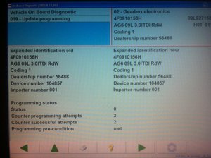

    Заново пролил прошивку, походу адаптации все равно не сбросились, по крайней мере разницы не заметил(

    Хреново. У меня были по этому поводу подозрения, поскольку прошивка должна храниться во флеше, а адаптации в еепроме (на сколько я знаю, это разные вещи). Пробуй делать принудительную адаптацию на трассе с васа, может быть даже несколько раз.

    Хреново не то слово....рухнул последний бастион надежд...

    ничего катастрофичного... немного поездить спокойно и все будет:)

    Кстати у меня походу либо адаптировалась, либо притерлась, но теперь все плавно. Не знаю, есть ли в этом заслуга перепрошивки, но на второй день толчки 3-4 после ремонта коробки пропали. Адаптационную поездку не делал, просто катался по городу.
