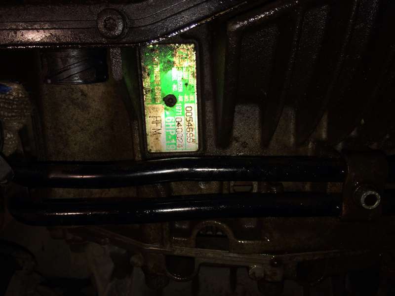

    сначала напишите номер акпп, то что выбито у Вас на пластинке снизу коробки

    первым в списке будет серийный номер, интересует следующий номер, для примера в красном контуре: http://www.transakpp.ru/232/main/zf/zf6hp26.html
    или вот, здесь можешь найти свои запчасти (привязка к model NO)
    http://www.thectsc.com/products/solenoid-kit-6hp19/26/32-m-shift-37-45.html

    номер модели твоей коробки 1071040024
    смотрим Main Part Lists:
    http://www.thectsc.com/products/oil-change-kit-for-6hp19a-audi-vw-with-23-screw-oil-pan-216-43.html
    там все написано ZF LifeGuard 8
    соленоиды:
    http://www.thectsc.com/products/solenoid-kit-6hp19/26/32-m-shift-36-45.html
