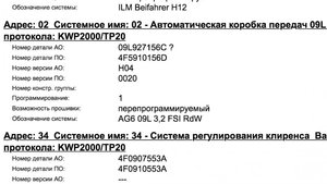

    Подскажите какую жидкость лить и надо ли шить потом коробку?
    Заранее спасибо!
    Через шнур показывает эти данные:
      72 КБ
      80

    если не ошибаюсь, то версия прошивки 0020 - желтое, 0030 - синее, 0040- зеленое

    Неа) у меня 2005 коробка, родная 0080 прошивка, новая под зеленое 0110. Вечером гляну какие есть под вашу коробку прошивки.

    Машина 28.08.2008 гв. С марта 08 Лили зелень исходя из первого поста.
    Так как быть?))
  7. 0n0t0le
    0n0t0le Живу я здесь
    12 мар 2010
    2.681
    Залить зеленое и последнее по, коробка только спасибо скажет.

    А как узнать оно последнее или нет?
  9. 0n0t0le
    12 мар 2010
    2.681
    #3049 0n0t0le, 28 окт 2014
    для вашей обновлений нет, значит зеленое.

    Эльза показывает это?
    7 или 9 литров надо масла?

    Нет, это смотрится на марочных дисках с прошивками. По количеству масла не скажу, при частичной замене через поддон сливается по 4-4.5 литра за раз.

    А что значит - программирование 1?

    Значит уже один раз прошивали)
