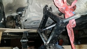

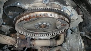

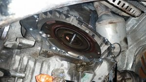

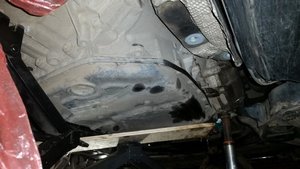

  13. руслан11
    руслан11 Участник форума
    5 дек 2012
    213
    A6 3.0TDI
    парни подскажите кто знает, началась вибрация по всем признакам бублик накрывается, снял коробку ,масло грязное было, гидротрансформатор отвёз на ремонт,при мне распилили , сказали износ 50-60%, дали уже отремонтированный,поставил, но возник вопрос какое масло теперь лить,в экзисте менеджер написал зелёное, но у меня было жёлтое и я сам потом пробил по вину тоже жёлтое, короче залил полусинтетическое мобил LT 71141, а другу на пассате б6 в ваг сервисе меняли масло в акпп и залили мобил 3309, оно и минеральное и почти в два раза дешевле, что у меня что у него коробка работает отлично правда я проехал ещё мало, МОЖЕТ КТО ПОДСКАЗАТЬ СТОИТ МНЕ СМЕНИТЬ МАСЛО ИЛИ ЕЗДИТЬ ДАЛЬШЕ.
    немного фоток
