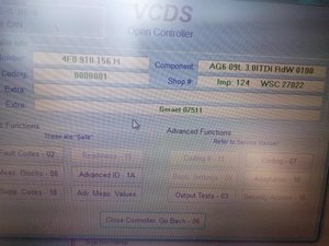

  19. sjoma
    sjoma Участник форума
    20 ноя 2011
    212
    A6/C6 3.0TDI Q 04г
    #2839 sjoma, 29 июл 2014
    Парни, а кто-нибудь переходил на зелёнку без обновления прошивки? Как себя коробка вела? Я буду ремонтировать коробку у опытного частника с заливом зелёного масла а прошивать коробку могут наверное только официалы. Насколкько это необходимо? Он говорит что уже 6 машин делал без прошивки, никто не жаловался. P.S у меня прошивка стоит 0100, я правильно понимаю что это уже под зелёное мало и мне не нужно перепрошиваться? Если не нужно, то как насчёт адаптационной поездки?
