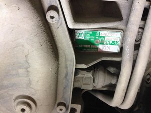

    Присоединяюсь к теме. Машина ауди а6 2006, 3.2 кватро. пробег 105 тыс. км. масло не меняли ни разу. Подскажите по вину, что у меня за коробас, какое в ней масло и на что его менять? и где его купить, чтобы без штанов не остаться!=) win; WAUZZZ4FX7N020069
