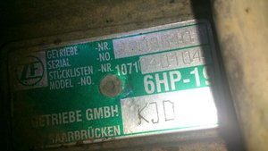

    Подскажите, пжт, какое масло мне надо? Пробег 82000. Решил поменять для профилактики.

    ZF 8 это и есть зелёное. Только у вас залито ZF 6 (shell 1375.4), если старый хозяин не менял ПО и не перешел на зелёное. ZF 6 убрали из обслуживания в 2008 году, в связи с чем программа выдает только зелёное.

    У меня пинки с 2 на 1 пропали после замены. По vin не определишь, нужно смотреть табличку на коробке. В каком месяце выпущен? 2008 переходный год. С мая 2008 стали лить ZF 8. Не должно убить ничего, но осторожно с официалами.. Где менять собрался?
