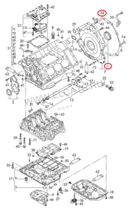

    Под номером 34 на рисунке разве не прокладка? или я в дебри залез?

    прокладки между АКПП и двиг, как таковой, - нет..

    это алюминиевая проставка..

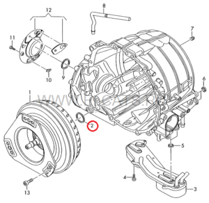

    На рисунке позиция 2 - именно этот сальник АКПП надо заказывать?

    а.а.а. да..да.. течет именно сальник вала главной пары! вот этот. (фото)
    а тот, что на насосе - (вал выходящий из АКПП), менять естественно.. т.к. самый главный сальник АКПП :), при резком уходе масла через этот сальник - сгорит вся АКПП.
    Ну и со стороны двигателя.. как уже говорили...
