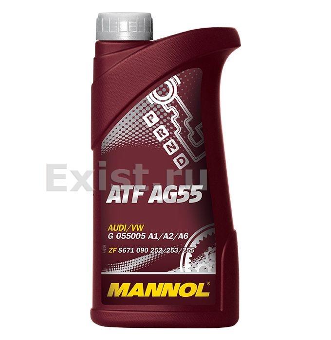

    Что скажите про это масло?

    На своей вряд ли кто то здесь испытывал..

    Тоже,не стал экспериментировать.Заказал проверенное,ждать правда дольше.
