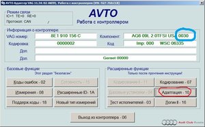

    никакого криминала нет.. кроме не комфортных переключений,
    но ATF необходимо заливать соответствующую прошивке
    как определить прошивку.. поищите в данной теме..
    (необходимо подключить шнурок, зайти в блок упр. АКПП - там увидите № прошивки) (см. фото выделено голубым)

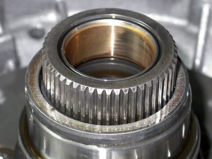

    Основными слабые места в этой АКПП:
    Соленоиды
    Слишком мягкие втулки :unhappy: (износ - осевые люфты - уход масла - горят фрикционы)
    ГТР

    посмотрите прошивку, выложите сюда номер, а мы Вам подскажем.
    После замены соленоидов, крайне необходимо сбросить адаптационные настройки
