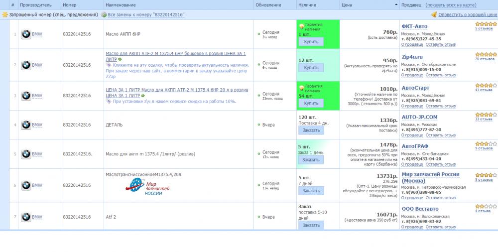

    вот шелл 1375.4 как оригинал для BMW (желтое) сколько интересно у них стоит?

    вот такие цены
