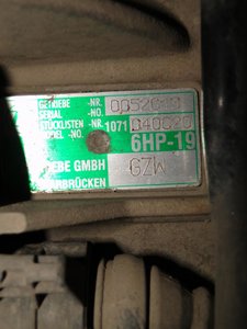

    Добрый день, не подскажите какое масло можно залить в коробку, а то оригинал очень дорог.
      73,5 КБ
      146
  19. Эндрюс
    Эндрюс Живу я здесь
    20 фев 2012
    2.745
    Allroad 3.2FSI. 09
    Только оригинал!
  20. Saksedei
    Saksedei Участник форума
    4 авг 2012
    110
    A6/4F 3.0TDI 05u/
    А масла zf не подойдет туда?
