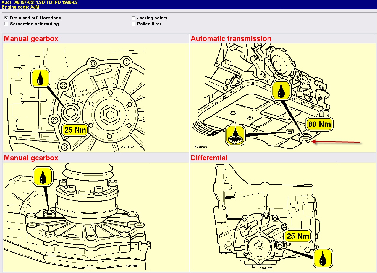

  15. Quattroff
    Quattroff Редкий гость
    23 июл 2012
    1.084
    Мальдивы
    #35 Quattroff, 5 окт 2012
    Re: замена масла,коробка автомат,подскажите пожалуйста
    Процедура проверки и доливки масла в 5hp19 такая:
    1. Для доливки нужен маслонагнетатель, в простом варианте просто шприц (почти в любых магазинах автозапчастей есть).
    2. Заглушить мотор. Дать коробке остыть до 20-30 градусов (или проще дать машине постоять часа 3).
    3. Поставить машину на ровную площадку (подъемник, смотровую яму). Залезть под машину, найти на поддоне коробки БОЛЬШУЮ пробку (контрольно-заливную) и сорвать (НЕ ОТКРУЧИВАТЬ ПОЛНОСТЬЮ) ее шестигранником на 17 и воротком с большиииим рычагом (БЕРЕГИ РУКИ, ТОВАРИЩ:)).
    4. Завести двигатель, поставить коробку в паркинг.
    5. Открутить большую пробку на поддоне. Прольется грамм 50 масла. Далее: а) если масло больше не течет из заливного горлышка, то долить его туда шприцом до вытекания (это и будет правильный уровень). б) Если масло продолжает течь, то пробку можно заворачивать. Если течет сильная струя масла, значит уровень выше нормы. Дождаться, пока струйка масла уменьшится до минимума или исчезнет и закрутить пробку.
