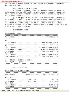

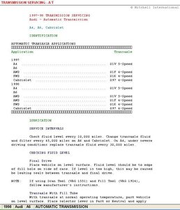

    Ответ: Замена масла в АКПП tiptronik
    а вот еще пару станичек из Mitchel Transmission по A6/98
      101,3 КБ
      402
      123,9 КБ
      314
    че за перцы этот Митчел? :shock:
    Я шокирован.....
    http://www.mitchellrepair.com/
    Mitchell Repair Information Company
    ну и чего? какое они отношение имеют к производителю (ауди или хотя бы коробок)?
    Вот первые листки были похожи на официальные. Но там не на всех коробках прописана замена. И 98 год конечно староват. Мне вот 99 нужен.
    А какое отножение имеют к Ауди Autodata, Tecdoc, ALLDATA, BOSCH со свои ESItronic, ATRIS и еще десятки других? Они откуда по-твоему берут свою информацию по ремонту? Думаешь что придумывают? Или тырят как мы с тобой? Я думаю вряд ли.
    Зыыыыы я бы еще на твоем месте заметил что это данные для америкосов.
    А если ты уж так много хочеш знать то дерзай:
    http://www.autocd.ru/index.html?q=10&gc=507&sha=0
    http://www.autocd.ru/index.html?q=10&gc=1175&sha=0
    http://www.autocd.ru/index.html?q=10&gc=723&sha=0
    http://www.autocd.ru/index.html?q=10&gc=1050&sha=0
    http://www.autocd.ru/index.html?q=10&gc=1052&sha=0
    http://www.autocd.ru/index.html?q=10&gc=1053&sha=0
    http://www.autocd.ru/index.html?q=10&gc=1058&sha=0
    фигассе ты меня как далеко послал :laugh:
    не, я пожалуй сэкономлю. для меня основанием считать что для типтроника с определенным кодом коробки не предусмотренно интревала замены является заявление официального сервиса (в Питере и в Москве, лично интересовался). У них то проги я тоже думаю есть.
    Я не настаиваю, что менять не нужно, это личное дело каждого. Но то что производитель предписал замену, этого я пока не увидел.
