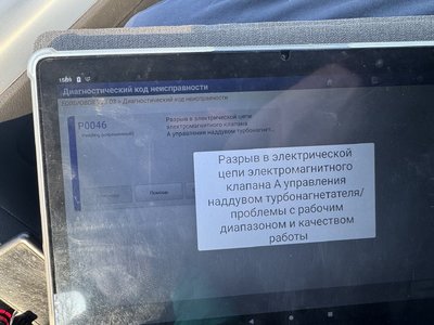

    Всем привет. Такая ситуация, едешь нажимаешь на газ в пол грубо говоря, выбивает на приборке спиральку и отрезает турбину, тойсть едешь без турбины, останавливаешься глушишь, заводишь и все ок, ошибка пропадает и можешь нормально ехать дальше, если разгоняться плавно можно день проездить без ошибки, только дал обороты ближе к трем тысячем все, сразу в ошибку. Ауди а6 с6 3.0 тди, 2006г
    Турбинщики говорят забита геометрия, но шток на турбине ходит мизинцем, электрики говорят что умер актуатор ну или умирает. Может кто сталкивался с таким, ответьте пожалуйста. Спасибо.

    https://www.audi-club.ru/threads/oshibki-rasshifrovka-po-nomeram-tut.396905/
